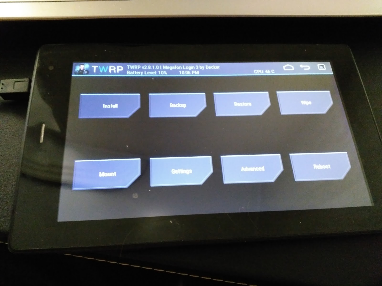

- Recovery NoSigCheck у нас прошит, выключаем планшет. Держим кнопку Громкость+ и нажимаем кнопку включения питания для загрузки в Recovery.
- Если вы все сделали верно, то в заголовке Recovery вы увидите строку Recovery NoSigCheck / Decker, как на картинке.
- Теперь выбираем Apply Update from Internal Storage и указываем ему на update.zip во внутренней памяти. После завершения установки бинарник su окажется у вас в /system/xbin.
